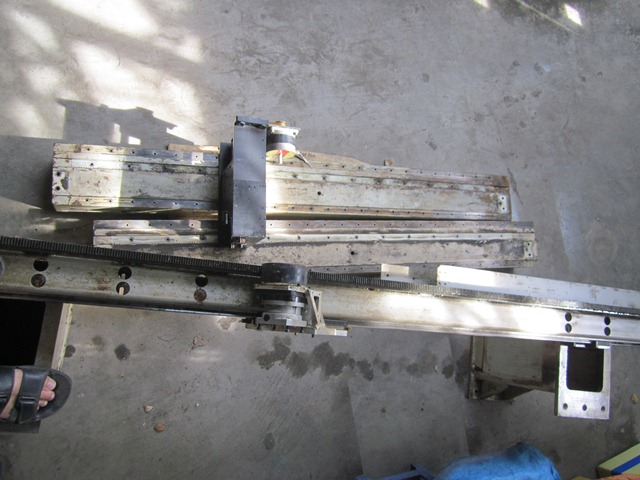

    Biên Hòa mình khu vực Tam Hiệp có máy phay giường không Ngọc , anh đang lên 1 máy dạng H chạy gổ ( ht 1m - 2m ) đồ mua gần đủ rồi cần phay mấy cái dầm theo dạng sau :Click vào ảnh để xem ảnh lớn hơn.

    1,715
    Được cám ơn 540 lần
           ở 357 bài viết
    Trích dẫn Gửi bởi GOHOME Xem bài viết

    Bác GOHOME kiếm được hàng đẹp quá!
