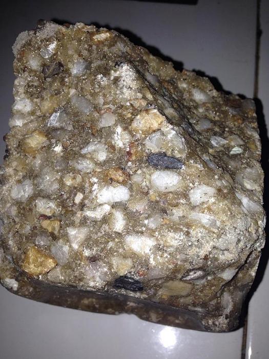

    post cho bà coi xem chơi,lần này vẫn chưa có bột sắt vào
    ai biết chỗ nào bán tro bay chỉ em với ạ

    cái đó là steel fiber,em cũng đang test món này
    tro bay là kiểu tro dính ở thành ống khói nhà máy nhiệt điện ý ạ

    2,370
    Kết quả thế nào cụ (thời gian đông kết, độ cứng, độ dẻo...).
    E cũng đang quan tâm. Qua một thời gian thăm dò + tâm sự (e gặp 1 bác bán hàng ngoài Trịnh Hoài Đức lớn tuổi nhưng nhiệt tình), e cũng tìm được loại keo phù hợp nhưng giá vẫn chát quá. Đang tìm phương án kinh tế hơn.
    Epoxy sau khi trộn có hút chân không không các bác, mình nghĩ nếu hút sẽ tốt

    Keo Epoxy theo cụ đó thì có 3 nhóm:
    - 1 nhóm pha tỷ lệ 1:1 (có sai số chút), loại này đắt và chất lượng tốt, nhưng có chất độn rồi nên nó sền sệt. Loại này thì chịu hông thấu, to nhất chỉ có lon chừng 400g.
    - 1 nhóm pha tỷ lệ 1:10, chậm đông (24h standard), đa số keo là loại này. Loại này không pha hardener cao được, pha nhiều đông cứng nhanh nhưng rất giòn, khi pha nó nhiều nó nóng bốc khói luôn. Giá cũng vô chừng từ 100-200k/kg, mua cả phuy cũng có. Mấy loại epoxy dẻo cũng thuộc nhóm này.
    - 1 nhóm còn lại có thể pha tỷ lệ 3:7 - 1:10 mà không bị giòn. Nhóm này thợ mộc và thợ đá hay xài, cái keo epoxy dán đá e nói bên kia nó thuộc nhóm này. Có thể điều chỉnh thời gian đông cứng thấp đến 15" mà rất ít bị giòn. Loại đặc biệt có thể điều chỉnh đông kết từ 1h - 5" thợ đá hay dùng. Ngoài chợ điển hình là loại cho thợ mộc thợ đá (hiệu Hải thuyền), giá tùy chỗ bán 45 - 55k/0.5kg, mua nhiêu cũng đong hết. E nhắm đến nhóm này để đổ nè.

    Hehe chúc mừng bác chủ vừa đúc ra 1 cục chặn giấy lấp lánh luôn
    Mấy loại trên bác gà con kể thì em có dùng loại nhóm 3 ấy, mà cũng khá là bấp bênh vì có co rút, cũng khá giòn nếu không trộn đều (thanh vuông 40 dài 300 để võng hay rung lâu ngày là nứt, chưa test console). Chưa kể đến việc dùng để gia công thì còn nước tưới vv...cũng khá là mệt mỏi

    keo em mua tính ra 160k/kg
    tỉ lệ 1:2 (keo 10kg,chất đông 5k= 1 bộ)
    thực hiện trong phòng lạnh để tăng thời gian sống của hỗn hợp keo
    Cái cục trên là do thành quả đập đá của em,kaka

    2,370
    Cụ xài keo nhãn hiệu nào thế. Cái này chắc thuộc nhóm 1 rồi, loại này thì đắt quá e chịu không thấu.
    Cụ cho thêm mấy cục đá granite to to vào, test đập bể xem nó bể ngang cục đá hay bể chỗ keo mới biết được độ cứng và độ bám dính.
    Keo Epoxy e thấy thời gian đóng rắn nó còn phụ thuộc vào cường độ ánh sáng, để chỗ tối nó lâu đông hơn.

    em sài keo vá vết nứt bê tông,2tr4 /15kg
    cái này sỏi thạch anh ở sông đồng nai,....zzz,,em chưa tìm dc đá granite
    sỏi lẫn tạp chất ngồi lựa ra ...

    Mình thì cũng biết sơ về món này, Epoxy mình thử qua 2 loại:
    1. Chợ Kim Biên gọi là Poxy, 100k/ 1 bộ ( 1kg + 1 bình nhỏ hardener tỷ lệ theo người bán 1/10).
    Keo nó rất đặc và tỷ lệ thì thật ra hên xui, mua 2 tiệm khác nhau dùng chung 1 tỷ lệ theo hướng dẫn nhưng 1 cục bị cháy ( quá nóng dẫn đến vàng cục keo - nhựa ), cho nên phải thử tỷ lệ trước khi sử dụng.
    Thời gian đông cứng quá nhanh vì keo quá đặc ( dẫn đến bong bóng thoát ra ko kịp ).
    Có nhờ 1 anh chuyên bán mặt hàng này thì được hướng dẫn là nếu đặc quá thì pha thêm Phemathol ( hay gì đó mình ko nhớ - ngu hóa học mà ) hay đại loại là những loại Alcohol, mình định mua rượu trắng về thử, ko được thì nhậu đỡ buồn.
    2. Loại hàng của Nhật, 250k/1kg, tỷ lệ 2/1.
    Keo vừa đủ lỏng ( giúp thời gian đông cứng ko quá gấp gáp để mình có thời gian đổ khuôn và thoát bong bóng ).
    Với loại này thì nếu làm đúng hướng dẫn thì 100% ko bong bóng dù bề mặt đổ dày.
    Thêm về đá Thạch Anh thì bạn có thể mua sỏi hồ cá 10k - 15k 1 bịch. Chứ nếu mua đá thạch anh loại qua máy phá sẽ rất nhiều bột, tốn thời gian vệ sinh và cũng rất sắc bén. Mình đã làm thử, sỏi nhân tạo ( đá phá ra ) tạo ra nhiều bọt hơn sỏi tự nhiên. Mình có tham khảo loại sỏi lọc bể nước hay gì đó ghi là 90-95% thạch anh trong sỏi. Lựa chọn là tủy ở bạn thôi.
    Phương pháp làm thử của mình là thế này :
    Epoxy Nhật, dùng súng khò Heat nó lên 38-39 độ vừa đủ nóng và lỏng, sau đó cho sỏi vào, khuấy đều, mạnh tay cũng được và càng lâu càng tốt cho tất cả bong bóng nổi lên.
    Để nó nằm đó nghĩ ngơi 1 thời gian ( nguội hẳn cũng được vì mình chưa pha Hardener ). Nguội rồi thì pha Hardener vào, XIN LƯU Ý : sau khi pha vào thì khuấy VUI LÒNG KHÔNG THỤC QUE KHUẤY LÊN XUỐNG và CHỈ KHUẤY 1 CHIỀU NHẸ NHÀNG ko như khuấy trứng hay đánh bọt cafe nha.
    Sau đó hút Chân Không và cho vào khuôn thôi, khi đổ chỉ được đổ 1 bên chậm rải và sát vào thành để dung dịch chảy theo thành khuôn và tự lan ra, ko đổ 4 gốc mỗi gốc 1 chút là hút bong bóng mệt nghỉ.

    Mấy loại keo các bác xài chưa ngon tẹo nào..tiếc là ko chụp hình lại..em đổ cục dày 4cm 10 cm vuông đem búa 15kg đập hết sức, đập cả ngày như thằng nghiện mà có vỡ đâu 😏.... Nó chỉ hơi méo tí xíu
  22. #19
    Hoho, cái chính là kinh tế mà? Mình cũng đúc thử rồi, cục nhỏ thì tuyệt hảo. Đúc máy lớn khó dã man.

    cái chính là ở chỗ này,keo đảm bảo mà dưới 80k thì còn khả thi với epoxy-quarzt,cao quá mua xác cho rồi hehe
