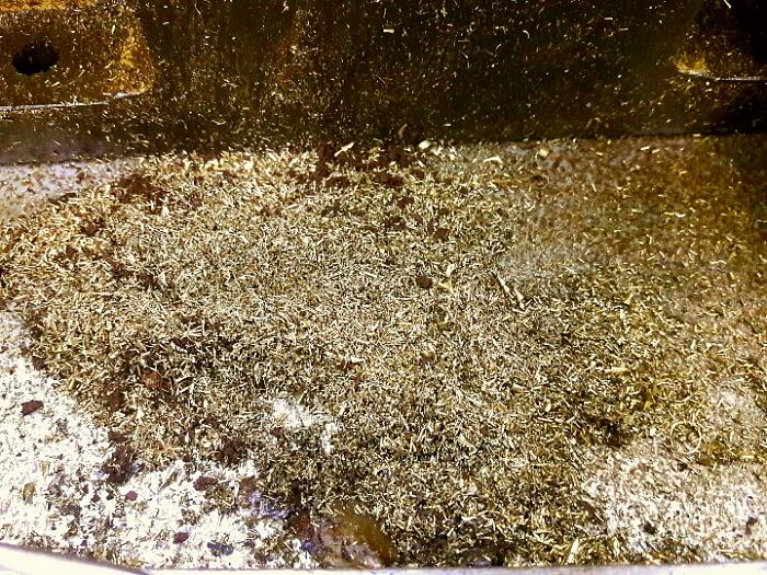

    Tháo xong nhẹ người, vệ sinh sơ qua ra cả kg phoi đồng.
