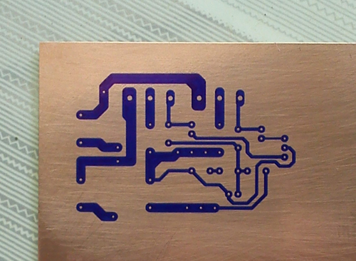

ồ không biết các bác vẽ bằng phần gì . mình vẽ bằng orcad thì xuất ra dxf mở bằng autocad lưu lại rồi mở bằng illustrator để tách lớp sau đó mở bằng corel rồi xuất ra ai là chiến jdpain được rồi . sở dĩ mình phải lằng nhằng vậy vì corel mở dxf do orcad xuất ra không ổn mà aucad với illustrator mình không rành.
Lần sửa cuối bởi thuhanoi, ngày 17-03-2016 lúc 01:57:43 PM.
Sprint layout rất dễ xài, nhưng nhược điểm lớn nhất là layout không link schematic, nên vẽ các mạch phức tạp cực nhức đầu.
E thì loay hoay giờ chỉ xài Orcad thôi.
HPGL hình như.. cái Mach cũ nó có import và quất. Cái mới thì hình như potay.com thì phải. Trước giờ chưa thử.
Có điều convert từ HPGL ra G-code chắc cũng đơn giản, làm cái tool là xong. Nhớ là hình như ArtCAM post ra được HGPL.. nên chắc HGPL cũng có nội dung như G-code (chứa tọa độ) chỉ là cú pháp lệnh khác đi thôi.
Ủa in mạch nhanh không mà sao các bác cứ mang dao mổ trâu ra giết gà thế nhỉ ? Mua cái máy in đen trắng về in mạch lên cái dấy bỏ đi của đề can rồi là 1 phát là nó bay sang pcb đem ngâm là khỏe re.
À, tại bọn em làm biếng bác ợ Thảy lên máy, nhấn 1 nút, vài phút sau là có mạch. Đảm bảo 10 tấm ra chất lượng giống nhau hết 9 tấm, khoan lỗ đầy đủ, cắt đẹp theo mẫu luôn.
Sinh viên thì bọn nó siêng năng & kiên nhẫn: đầu tiên thì phải in ra, rồi ủi ủi, rồi pha axit + oxy già, rồi khoan lỗ, rồi cắt... cái khoản ủi & ngâm axit tính ra cũng hên xui lắm, ảnh hưởng đến sắc đẹp nên mấy tên ở đây làm biếng. Bác thấy là mấy ông này có mỗi việc thiết kế thôi mà đã than rồi đó

Chế đầu phun được ko bác?
Em làm mọi cách (em nghĩ được) mà vẫn không được bác ơi,
Thấy bên Reprap có đầu phun tự chế này hơn bị ngon, dùng cho in 3D
http://reprap.org/wiki/Scratchbuilt_Piezo_Printhead
