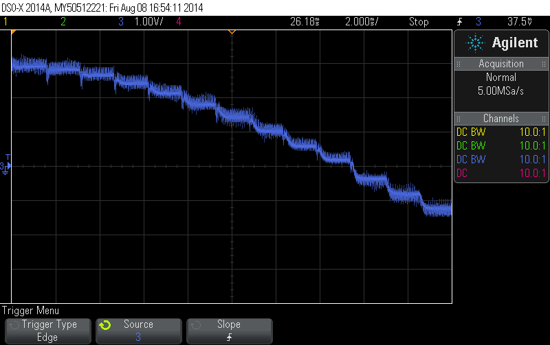

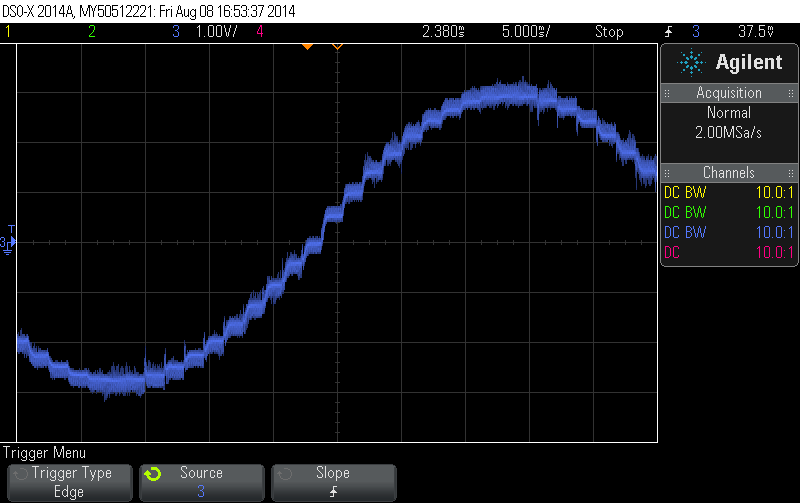

ko bít dòng nd có phải là digital ko nữa vì emt hấy ghi nd-dm nhỡ nhầm sang analog thì hơi buồn
hài bắt đầu dao động. tí . chả nhẽ Digital kinh thế. chắc tự giảm vi bước khi chậm đây mà. em đoán thế giờ đi tìm xem con nào rẻ bê về .
dòng DM có sub microstep như cụ nói, nó còn có 3 vòng PID cho 3 điểm rung động của step 2 phase
ngàoi ra em nó chác củng còn có digital fliter nữa ah, > xung mach3 qua LPT có hơi jitter tí thì em nó cũng xử lí tốt
vấn đề là .... trên 500RPM moment quay ko bằng analog>>> 3 phase vửa ko bị rung động cộng hưởng vừa moment tốt khi chạy nhanh, có điều giá cao hơn > mà hiệu năng tốt hơn/ chi phí phải cao hơn chứ ah
báo cáo, dòng DM phải có cổng RS232 ( trên drive là jack rj11) dip số 4 on/off nhanh sẽ auto turnning, ko thoả mãn có thể conect bằng RS232 để turning manual ah
ND556 hình như là analog cao cấp ah ( có thể chú nào đó OEM cho leadshine)
