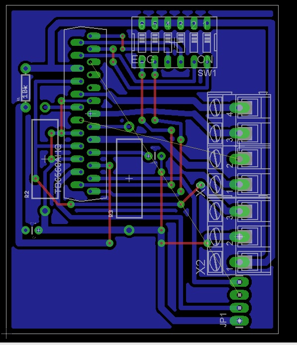

em vẽ mạch in của sơ đồ 2 không biết được không mọi người.
Đính kèm 1260

Sau khi cóp nhặt từ các bác trên 4r mình đã vẽ lại sơ đồ mạch mới:
Mấy bác xem có gì sai sót hay cần bỏ bớt dư thì chỉ dùm mình với.

Về cơ bản thì mạch này giống y theo sơ đồ gốc trên datasheet.
Có vấn đề cần lưu ý.
* Opto dùng TLP520 (5k/com 1CH -> dùng 2 con) có tốc độ làm việc chỉ nhỉnh hơn 817 tí xíu, output lại là transitor. Sao anh không dùng luôn HCLP2631 (30k/con 2CH -> dùng 1 con) tốc độ cao, đầu ra lại là digital, không cần phải đệm (buffer) nữa.
rẻ hơn thì dùng 6n137, 10k/pcs , con này single, 2cống step dir cần 2 con
