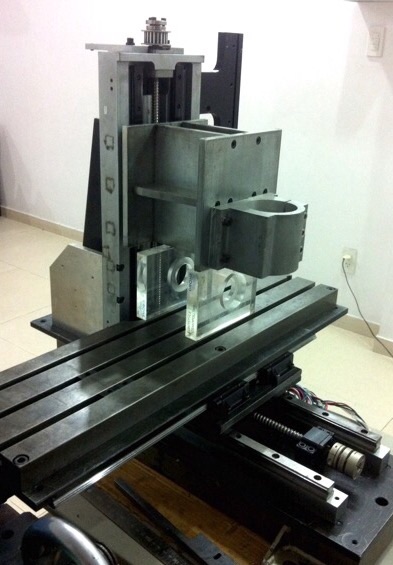

Giờ tới phần điện, cơ hội tốt để giảm ... dốt :), xoá mù điện.
Bộ nào dễ sẽ làm trước.
