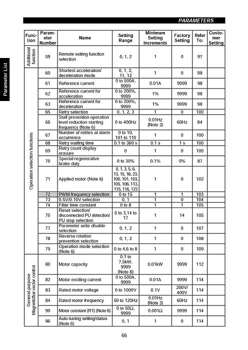

Tình hình là em đang cài đặt con biến tần Mitsubshi FR-E520 để chạy con Spin 130W như hình và đang có một số vấn đề tự mò mẫm không thông được, AE ai đã từng sài qua hay rành về loại này xin giúp đỡ. Cảm ơn!

1. Cài đặt điện áp ra là 125V theo thông số Spin chưa được. E thấy ở phần P83 (Rated motor voltage) chắc là chỉnh "Định mức điện áp động cơ". Nhưng cái vướng là cứ chỉnh đến P80 là nó tự chạy cái vèo lên P96, còn P81 đến P95 không thể nào đăng nhập vào được.
2. Dù ở P1 và P18 đã setup ở tần số cao nhất là 400Hz nhưng khi cho chạy và vặn hết núm volume đến hết max vẫn chỉ đạt đến tần số 61,63 Hz, không biết làm sao chỉnh tiếp lên 400Hz. (Như hình đính kèm)
