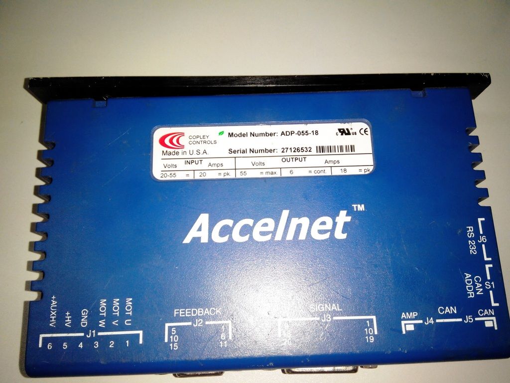

    Em có không thiện cảm với cái Copley control này. Dù đời sau theo đánh giá nó cũng rất tốt.
    Driver Copley OEM cho Hathaway, em mua 3,4 năm trước gì đó, để trầy tem rồi. Do thấy nó set sẵn 40.000rpm nên lấy. Ruột gan nhìn thấy gớm, mà cái này hãng mod chứ không phải em mod nhé

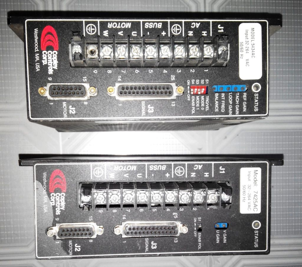

    Đời cao hơn 1 chút, driver 5434AC phản hồi tín hiệu phase hall và 7425AC phản hồi uv phase
    Thông số em 5434AC

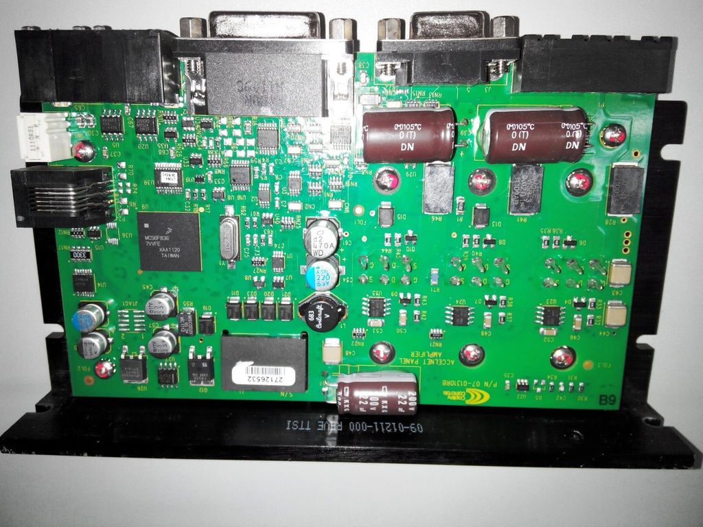

    Thông số thế mà công suất dùng con gì em quên mất (27A, 600V) bé tý, đường mạch bé tý, con trở shunt cũng bé tí tẹo. Ruột nhìn ngon hơn em trên
    Con này em nhặt để chạy spindle, do thấy max output được 2.000Hz. Con này là con hôm e trao đổi với anh Namcnc định thử chạy cho con motor spindle Sanyo 24.000rpm.
    Tiếc là đem test con motor Sanyo 27BM030 loại 10.000rpm công suất tương đương 5-600W cháy bà nó rồi, hic hic . Mark lại định sửa mà thôi, đồ analog khó nhằn mà tốn tiền.
    Mấy con driver 503 thông số chạy 6A cont, 18A peak nhưng dùng con công suất tích hợp vỏ TO220 tra datasheet đạt 6A cont, 12A peak, chả hiểu thế quái nào mà họ tận dụng được đến mức ấy.
    Thông số em 5434AC
    2 năm trước nhặt được mấy em này về test, công nhận tiện, chạy được nhiều loại motor.
    Nhưng chất lượng chỉ ở mức trung bình, chỉnh kiểu gì cũng chỉ hơn được servo đời cũ như Vexta cũ, cỡ cỡ Mitsu J, không so được với mấy em đời mới.
    Ruột gan khá đẹp và chuyên nghiệp
    Con Xenus dùng IGBT 20N60. Còn Accelnet thì chả hiểu nổi, hai con thông số 1 trời 1 vực đều dùng chung con công suất IRFP250N
    Em xài đồ Copley nhiều thế này mà nói chung cũng éo biết gì về nó hết .
