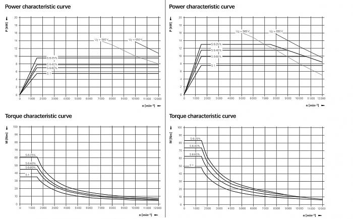

    Với con motor IM thông thường, biểu đồ moment nó như này, nếu điều khiển kiểu VF thì moment nó cũng thẳng băng từ 0rpm thôi. Loại không hồi tiếp khởi động có tải moment từ 0rpm giảm khoảng 7-90% so với rate moment.
    (E không tìm ra con nào có đồ thị cho nó rõ, thôi load bà cái file từ máy tính lên, không đúng loại)

    Con motor PM trên, loại 120V 5Kw 3000rpm moment 16Nm cho tốc độ từ 0-3.000rpm, kiếm đâu ra moment khởi động gấp 10 lần con IM cùng công suất cùng tốc độ thế cụ.
    Con spindle cụ đề cập chắc từ TQ về. Năm 2011 em có mua 1 con 2.2kw-6.000rpm về xài, hồi đó mắc lắm, cỡ 450-470$/bộ này chứ không rẻ, nhưng so với đầu tư 1 bộ spindle hãng cũ thì kinh tế hơn. Về xài cũng tạm được, hơi nóng và yếu hơn thông số hãng công bố. Mà nó cũng to đùng chứ không nhẹ, so với con IM spindle Fanuc 1.5-2.2kW 8.000rpm nó cũng không thua.
    Cụ Hói xài đồ quá dư nên mới thế. Nếu muốn làm trò này thôi vác bà cái máy mài như e ra mà xài. Con này IM motor 1.2kW, chạy biến tần 270-300Hz e mài cả ngày chả sao.
