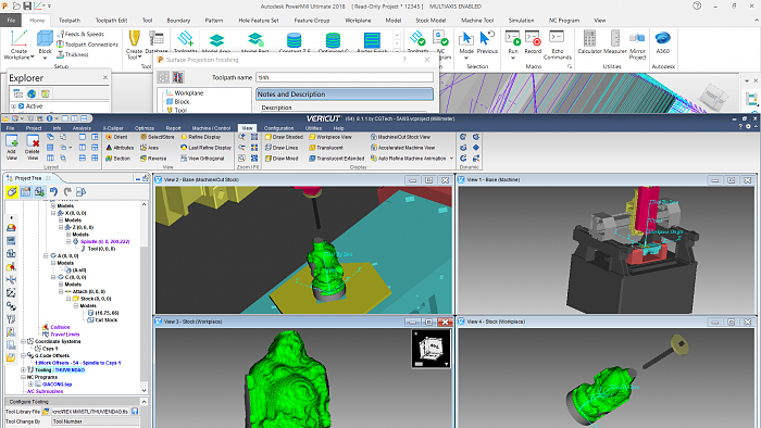

    hi bác @hoangmanh em lập trình trên powermill 2018 em đã làm post cho máy và xuất thử đường chạy dao thô, nhưng đến công đoạn create toolpath đường chạy dao tinh thì báo lỗi không lấy được surface từ file Stl, bác xử lý chỗ này như nào mà soft có thể lấy được dữ liệu surface từ file Stl được ạ. cảm ơn bác.

    File stl chỉ là những đám mây điểm thôi . Để gia công được thì theo mính hay làm có 2 cách
    - cách 1 bác thiết kế ngược từ file stl sang surface rồi chuyển sang phần mềm cam gia công bình thường
    - cách 2 bác cần tạo một surface gần giống với file stl sau đó phần mềm cam sẽ dựa theo surface này để tính toán file stl đó
    Hoàng văn Mạnh Dt :0972284364

    File stl mà thiết kế ngược sang surface thì quả thật là gian nan.
    Cách thứ 2 hợp lý hơn và nhanh hơn
