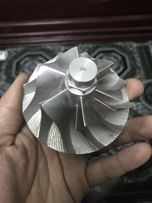

    Chắc cũng có nhiều bác đang làm máy 5 trục . Em post cái này lên cho các bác có động lực để làm tiếp
    Video mo phỏng obama
    Sản phẩm khi gia công thực tế đã xử lí bề mặt
    Sản phẩm gia công cánh quạt tuabin gió
    Lần sửa cuối bởi hoangmanh, ngày 13-04-2018 lúc 02:05:59 PM.

    Bác nghiên cứu vụ này mất bao nhiêu thời gian vậy?
    Lê Minh Dương : 0984 715 003
