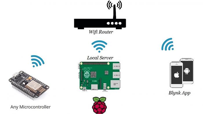

    Blynk là một iot platform khá là thông dụng. Hỏi google về IoT thì ra rất rất nhiều câu trả lời có Blynk trong đó.
    Nhưng Blynk chỉ cho thành viên thử nghiệm, khi sử dụng dài lâu thì buộc phải mua năng lượng "energy". Điều này theo cá nhân thì cũng bình thường thôi. Mỗi tội nếu tạo dự án chỉ vì ham thích vọc vạch, lọ mọ lập trình thử xong cất xó mà phải bỏ $ ra mua thì cũng... nãn thật. Và con 1001 lý do khác để ta có thể chùng bước.
    Nhưng Blynk cũng rất tốt bụng, cho source code (không biết phải do Blynk cho hay không? hay cộng đồng tự viết rồi chia sẻ) để có thể tạo Local Server cho các dự án dùng thu viện Blynk tại nhà .
    Để làm được điều này thì có rất nhiều cách. Có thể cài đặt Blynk Local Server trên windows cũng như trên Linux. Nhưng giải pháp cài trên linux hay cụ thể là trên nền Raspbian + Raspberry Pi là giả pháp hiệu quả, nhỏ gọn, cơ động nhất. Với ưu điểm là

    Để có thể cài Blynk Server trên RPi thì...
    1. Cài Linux cho RPi --> http://forum.cncprovn.com/threads/11...-hanh-cho-RPi2
    2. Static IP cho RPi --> http://forum.cncprovn.com/threads/11...P-tinh-cho-RPi
    3. Tiến hành cài đặt Blynk Local Server theo hướng dẫn ở đây --> https://github.com/blynkkk/blynk-server
    Hoặc ở đây https://community.blynk.cc/t/raspber...l-server/13875

    Giờ tới Bước 3: Cài đặt Blynk Local Server trên nền Raspbian.
    Cấu hình yêu cầu
    • Java 8 required (OpenJDK, Oracle)
    • Any OS that can run java
    • At least 30 MB of RAM (could be less with tuning)
    • Open ports 8443 (for app), 8442 (for hardware without ssl), 8441 (for hardware with ssl)
