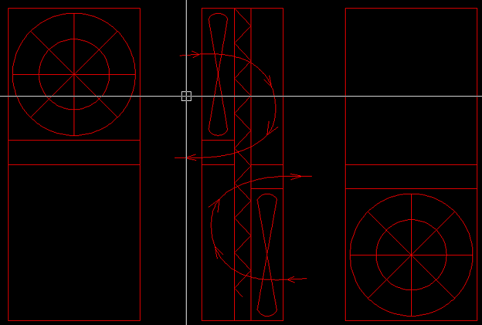

    Mặt cắt và mặt đứng nó đây:
    Bộ này dùng để giải nhiệt gián tiếp cho tủ điện, hoặc bất kỳ cái gì nằm trong thùng kín. Hiệu suất giải nhiệt phụ thuộc vào nhiệt độ môi trường bên trong và bên ngoài, nói cách khác, chênh lệch nhiệt độ càng lớn thì hiệu quả giải nhiệt càng cao. Đương nhiên nó phải phụ thuộc vào sự tương quan giữa tủ và bộ này, ví dụ: bạn ko thể gắn 1 bộ này để giải nhiệt cho nguyên dàn tủ MSB cho data center.

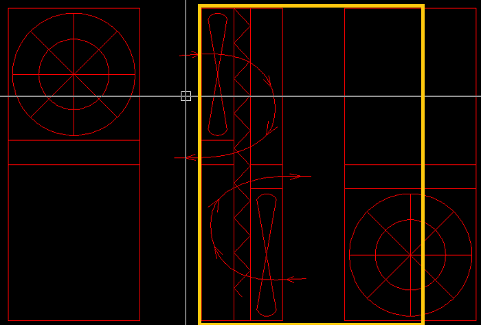

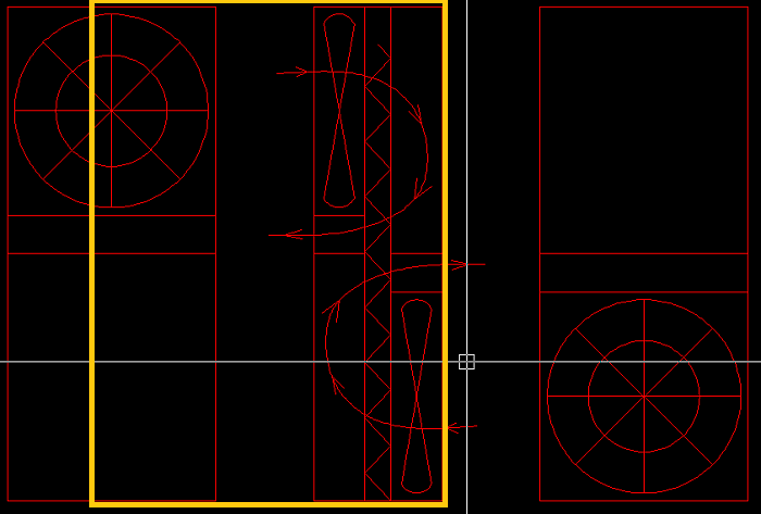

    Giả sử cái tủ điện là khu vực màu vàng ở hình dưới (các bác chỉ cần quan tâm cái mặt cắt thôi, mặt đứng bỏ qua đê),
    Lắp theo hình này: gọi là hình 1
    và theo hình 2:
    Các bác thấy khác nhau ko. Tương tự, bác nào để nằm ngang coi, nó khác nhau không. Rõ ràng, chỉ có hình 2 là có hiệu quả (cụ thể là ở môi trường VN) , 2 phương án còn lại thì lắp cũng như không lắp. Lúc đó thiết bị bác lên đường hết không. Còn tại sao chỉ có hình 2 là hiệu quả thì chắc các bác đã biết rồi, e ko bàn nữa
    Nhược điểm lớn nhất của bộ này, nó không đối lưu không khí tốt trong tủ được. Nguyên tắc trao đổi nhiệt thì hiểu quả nhất phải ở dạng 2 dòng lưu chất cắt ngang hoặc ngược chiều nhau là tốt nhất. Còn bộ này nó chỉ làm mát cục bộ tại chỗ, ở các khu vực xa trong tủ thì nó ko làm việc được.
    Có phải lúc bác lắp quạt thông gió, nếu quạt để trên nóc tủ thì louver bác bỏ dưới đáy tủ hoặc gần đáy tủ không. Mục đích gió tươi từ ngoài vào sẽ lùa qua tất cả các thiết bị trong tủ để giải nhiệt. Còn bộ này làm gì có louver mà đối lưu kiểu đó được
    Em nghĩ em giải thích vậy đã thuyết phục về nhược điểm lớn nhất của nó. Còn cách nào để xử lý nhược điểm đó thì e xin để lại, cho các bác chém tiếp. Hôhô. Mất 1 tiếng của e.

    Nhược điểm bác đưa ra là tào lao bởi cái quạt nằm phía trong nó đã làm dòng khí trong tủ tuần hoàn nên không thể nói nó chỉ làm mát cục bộ được, nhất là khi không gian trong tủ hoàn toàn kín. Em thấy cái thiết bị này nó quá sức đơn giản, màu mẻ xoi chè gì nó cũng chỉ là thay cái quạt và hay hơn quạt là ngăn bụi. Hơn nữa lắp theo hình 1 hay hình 2 em éo thấy có gì thay đổi, có chăng chỉ là phần nhận khí nóng nên nằm trên để theo nguyên tắc khí nóng bốc lên trên, nhưng đã có quạt nên em thấy chả có gì khác nhau. EM thấy bác hơi hoang tưởng thật ...
    Em chốt lại vấn đề của em với bác. Em chỉ tranh luận cái vụ bác bảo gắn nó hoàn toàn trong tủ và mát bằng gió "quẩn" còn em bảo phải đưa nhiệt ra ngoài. Bây giờ rõ ràng là bác đã phải công nhận, vậy em toại nguyện... hehehe

    Ố ồ. Chứ e có nói cái này là con xe tăng hay máy bay đâu. Nếu cái này cũng chả có hơn cái quạt thường thì vậy con xe độp với con BMW cũng là cái xe. Sao ai cũng chọn xế hộp mà ko chọn xế độp.
    Còn vụ tuần hoàn. Bác về gắn cái quạt hút cho phòng bác rồi đục 1 lỗ kế bên cái quạt, so với mở cái lỗ đối diện cái quạt bác thấy cái nào hiệu quả hơn.
    Vụ hình 1 hình 2 như nhau thì con máy nước nóng năng lượng nhà bác. Bác kê cái chân thấp lên cao hơn cái chân bên có cái bồn chưa nước nóng. Coi giống nhau ko.
    Hoang tưởng hông bác

    Lỡ chém. Chém luôn. Bác hiểu nằm ngang và nằm sấp ko. Xoay cái hình CAd lại 90 độ đi. Đó là ngang hen.
    Còn nóc tủ e đã nói ở trên rồi. Có nói ko dc đâu. Còn bác cá vụ lắp, bác dám lắp ngang e cá nguyên con tủ của bác đó. Lắp ngang ko hư e tặng thêm 1 tủ bác để dành. Còn chết thì chung con tủ.. Sẵn sàng luôn

    Nói 1 phải hiểu 10 chứ đằng này lầy quá, nằm kiểu nào cũng như nhau, hướng đầu ra gío xuống đáy thì như nhau, đừng hỏi hướng xuống đáy ntn nhâ!
    Tôi muốn gắn kiểu nào đẹp và hợp với tủ thì việc của tôi, ai cấm, miễn tôi tạo dòng đối lưu cho bên trong hiệu quả là được, ai biểu chưa thấy thực tế mà cứ ôm cái tưởng tượng đi cố cãi

    Đây. Ai cố cãi thì nên có hiểu biết 1 tí. Coi lại đi. 2 bản vẽ cad. Tui gắn kiểu hình 1 cho tủ của bác. 1 ăn 1. Được thì múc thử cho có kinh nghiệm. Chứ nhiều kinh nghiệm thì lăn tăn mần chi hè
