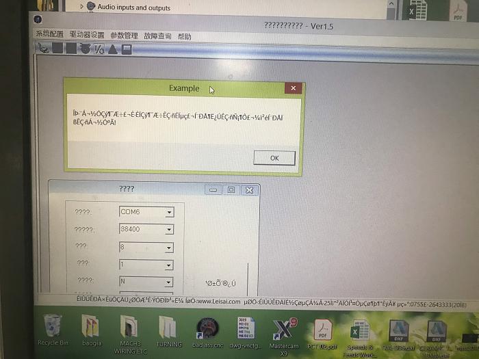

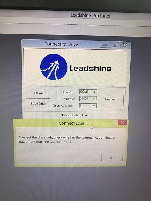

    e kết nối với lap qua cáp usb-rs232 nhưng không kết nối được bác ợ, nó cứ báo lỗi thế này

    cáp thì e đã test thử gửi chương trình vô máy cnc ok rồi

    Trước em cũng bị lỗi kết nối nhưng em dùng giắc com 9pin cắm vô máy để bàn, sau cạo sạch chân ở máy tính thì vô được. Còn cáp usb-rs232 em chưa thử.

    Cái USB-RS232 không phải cái nào cũng nhận đâu nhe.
    Nếu có PC thì cắm trực tiếp cổng COM, lưu ý cái cổng này cũ nên đôi khi có chút vấn đề về chân cẳng.
    Dùng USB-COM thì phải dùng loại xịn sòn tí, dù chip HC340 bèo nhèo hay thằng nào khác thì đồ xịn nó cũng goog hơn. Tớ dùng đồ của UNITEK, dù RS232, 422, 485 đều chạy good cho các ứng dụng.
    Đôi khi nó cũng sàm sàm không nhận...

    Tối qua em cài lại thử mấy thằng ProTuner mà nó éo có nhận ra driver. Nhớ là cũng thằng win này đã từng cài roài và chạy Ok (vừa ghost mới lại, 7 64bit).
    Cài trên máy khác 7 32bit lại Ok. Nên cũng chẵng biết thế nào mà lần luôn
    Monitor Port thì thấy port hỏi driver trả lời Ok. Mà soft nó bảo không thấy driver. Éo éo...

    bác CKD monitor port bằng phần mềm gì ạ, để e làm thử coi nó có bị tẻo giống của bác không

    https://www.eltima.com/hhd-serial-mo...ternative.html
    Mình dùng cái này ....
    Được 15 ngày dùng.
