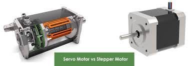

    Hiện có 03 loại motor trợ động thường được mọi người nhắc đến thì nên chọn loại nào?
    Thật ra thì có nhiều hơn 03 loại, nhưng mình gom lại vậy cho nó gọn 03 loại đó là:
    1. Động cơ step thường hay đơn giản là động cơ bước (step).
    2. Động cơ step có hồi tiếp, còn gọi là step lai, HBS, step servo v.v...
    3. Động cơ servo, hay thường gọi là AC servo, DC servo
    Trong điều kiện DIY, chế tạo lý tưởng, thiết kế & vận hành đúng thì cả 3 loại này không khác nhau là mấy. Đều vận hành khá chính xác và không cần phải quá căng thẳng khi lựa chọn.
    Như phía trên đã phân loại 1/2/3 thì:
    - giá thành (mua mới) nó cũng tăng dần theo 1/2/3
    - độ khó khi sử dụng cũng tăng theo 1/2/3
    - hiệu quả khi sử dụng cũng tương tự 1/2/3
    Với các bạn chưa tiếp xúc với môn này thì mình khuyên nên dùng loại 1 và 2, tùy theo khã năng tài chính. Loại 1 và 2 sẽ giúp các bạn nhanh chóng gặt hái được thành công khi DIY.
    Với các bạn đã hiểu rỏ về servo thì mình không có lời khuyên nào, với những bạn đã nghe nghiều người khen về servo thì nên CÂN NHẮC. Servo chỉ chạy đúng nếu chúng ta cân chỉnh đúng. Việc cân chỉnh này không chỉ là nạp vài thông số như config Pin, config xung v.v.. mà phải "tuning". Việc tuning theo mình thì với hầu hết DIY đều khó mà dạt mức đúng, chỉ cần đúng là đã bở hơi tai rồi. Những lời khen cho servo như chạy rất êm.. nó không mấy ý nghĩa nếu nó chạy không đúng
    PS:
    Các loại motor tùy động trên thì việc giao tiếp điều khiển thông dụng là xung/chiều (step/dir) thì đều có phần giống nhau. Một số có thể tiếp nhận lệnh điều khiển theo những cách khác. Tức là hầu hết đều có thể sử dụng tốt được. Các bạn mới nên chọn lựa loại nào chạy được xung/chiều (step/dir) để đơn giản quá trình đấu nối và sử dụng sau này.
    Loại 2 mà mình nhắc đến phía trên có một số tên gọi mà khi tìm hiểu hay được nhắc đến như: ezi-servo, HBS, step lai, servo lai, alpha step, v.v...
    Việc step + với khái niệm servo nó bao hàm 2 ý.
    - step là motor bước thông thường.
    - servo là kỹ thuật điều khiển, điều khiển có hồi tiếp (kiểm soát) để chính xác hơn.
    - mọi người hay gọi AC/DC servo có thể hiểu là động cơ AC hoặc DC vận hành với chế độ điều khiển có hồi tiếp. Nếu chỉ nói Servo, phần lớn người nghĩ là AC servo vì nó thông dụng thôi. Chứ nếu chỉ nói servo thì cái gì được điều khiển hồi tiếp đều gọi được như thế.
