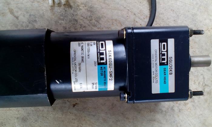

    he he, cái này mình tin có cụ Ns giúp được, ko biết bác có sẳn lòng không,hay bác nào có nhã hứng thì giúp em phát, em đội ơn và hậu tạ kể cả ngoài miền Bắc...em chả rành về điện mà cái này em tháo ra thấy tốt quá, có cả encoder từ, nhưng ko biết cái lái máy bay ( driver) của nó như nào, nghe bác NS bảo đấu 3phase 220v là chạy, ok em đã test thử chạy rất tốt, êm, nhờ có cái tủ câu điện 220v ra 3phase 220 ( hic..chế )
    giờ định nhờ các bác giúp em cái driver cho nó, hay quăng vào sọt rác tùy các bác định đoạt, em mới vọc, ai bảo sao làm vậy, thank các bác đọc tin

    ý là anh muốn nó chạy như step hay như spindle vậy anh.

    như tep ấy, chứ spin nó chỉ có 60w 1500rpm làm cái gì được

    con này đợt rồi bên bãi về toàn hàng mới nguyên hộp luôn, đi kèm driver cũng nguyên hộp luôn. Mỗi tội nó là speed controller.

    tôi thấy cái đuôi hình như là cái phanh từ thì phải
    Tran Ngoc Yen
    Sale Engineering - Tetra Pak Co
    Chuyên cung cấp máy móc thiết bị đóng gói, bao bì
    5,894
    cụ tháo cái gear, kích mở thắng từ , chập dây motor quay vòng vòng cốt quay trơn >> nó là động cơ lồng sóc bthuong, cụ muốn dkhien tớc độ thì kiếm cái biến tần
    còn nếu chập dây motor quay cốt mà nặng tay > motor lõi nam châm, cái này cần bộ dkhien theo nó, hoặc biến tần xịn xịn
    mà cụ chít điện nó quay được > nó là động cơ lồng sóc, cứ thế mà dùng thôi ah, con này chế lại chạy như step thì ko ổn

    Con này là động cơ thường mà, có bộ điều khiển chỉ là điều khiển tốc độc thôi bác Nguyên ah

    thì nó là động cơ lòng sóc thôi, vậy là ko điều khiển vi bước được rồi, nhưng em ko hiểu là nó được tháo ra từ máu cnc cơ mà, qua bánh răng ,thanh răng trên máy dài 3000, vậy nó điều khiển bằng gì nhỉ,vì em gà điện nên nghĩ nếu là động cơ đồng bộ 3phase vậy mấy cái moter 3phase 380v của em đang sử dụng có thể có mạch điều khiển gia tốc vận tốc , tại sao em nghĩ như vậy là do em trực tiếp điều khiển cầu dao đảo liên tục mà nó trở vòng quay rất nhanh...hjic ko biết có đúng ko,

    CNC cần motor điều khiển vị trí (position) bác ạ. Trong máy công nghiệp ngoài motor điều khiển theo vị trí thì còn có nhiều motor điều khiển theo tốc độ (speed) và lực (torque) nữa ạ.
    Trong các bộ điều khiển động cơ AC Servo hầu hết đều cung cấp 3 phương thức hoạt động này (Position, Speed, Torque).

    Vâng cái này chắc nó dùng máy chuyên dùng, chạy băng tải hoặc làm phần việc đc lặp đi lặp lại như vậy, không yêu cầu độ chính xác với thay đổi tốc độc liên tục thì nó có thể dùng mà bác !

    Con này là AC rôtor lồng sóc (induction motor) không dùng như step được.
    Còn nếu muốn thì có thể dùng tàm tạm dạng index, tức là dùng kèm hộp số kết hợp sen so ngoài , thêm thắng từ càng tốt ... thì có thể dùng theo kiểu index tương đối chấp nhận đựơc

    - Theo ngu ý của em thì motor lồng sóc nó quay được là nhờ từ trường xoay trên stator, mà từ trường phải đủ tốc thì dòng biến thiên trên rotor mới đủ lớn & mới quay được. Đó cũng là lý do mà motor lồng sóc dù chạy với VFD thì ở tốc độ thấp moment rất thấp cũng như hệ số trượt lớn ạ. Vậy nên cái motor này mà dùng với step driver e là không ổn chút nào.

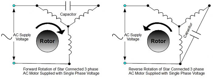

    - Đơn giản hơn nếu nó là 3 phase 220V (hoặc 200V) thì cứ đấu lại với tụ là có thể dùng 1 phase 220V chạy vi vu. Có cái motor sẽ yếu đi chút.

    bác mua đắt thế à, em định nghiên cứu làm thành cửa cuốn nhà em, nói như bác có khả năg, em chập dây chạy 220v ok, làm cái cửa cuốn cho phê,làm thiết kế sao khi cup điện vẩn đẩy lên nổi, ko thì toi

    Giải pháp cho bác.. tùy theo đấu kiểu Y hay A mà cách đấu tụ nhìn có khác nhau chút nhưng thực tế trên 3 phase thì như nhau thôi
    Về lý thuyết thì có thể dùng được 2/3 công suất định mức.
    Motor đấu kiểu A (delta)
    Motor đấu kiểu Y (start)
