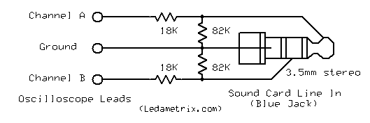

    Chuẩn bị giao tiếp & thiết bị ngoại vi.
    Đơn giản nhất là sử dụng trực tiếp đường line in hoặc mic in từ soundcard. Tuy nhiên, ngỏ vào này bị giới hạn điện áp, thông thường là giới hạn ở mức +/- 1.4V.
    Vậy nên để bảo vệ ngỏ vào của soundcard chúng ta nên làm thêm mạch bảo vệ đầu vào đơn giản bằng cách dùng điện trở hoặc diod như sau:
    Cầu phân áp bằng điện trở
    Có thêm biến trở để chỉnh tỷ lệ phân áp

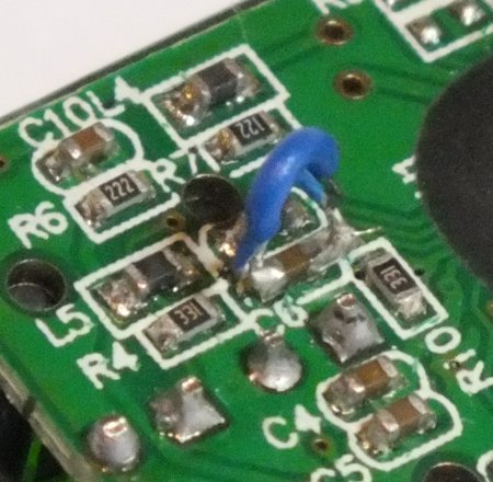

    Mod (chế lại) soundcard USB rẻ tiền để có thể đo tốt hơn điện áp DC hoặc sóng vuông
    Lý do là các đầu vào soundcard có mạch lọc dc (thông thường là dùng tụ) nên khi tần số quá thấp (hoặc dc) thì tín hiệu không vào được soundcard. Mặt khác, mạch lọc này gây hiện tượng méo khi đo tín hiệu sóng vuông. Để giải quyết vấn đề này, cách giải quyết đơn giản nhất là nối tắt tụ lọc dc trên đường vào của soundcard.
    Mượn vài hình ảnh

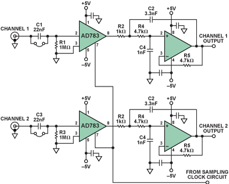

    Phức tạp hơn có thể làm mạch đệm tín hiệu bằng op-amp, giúp cải thiện được chất lượng tín hiệu cũng như bảo vệ tốt hơn soundcard & máy tính.
