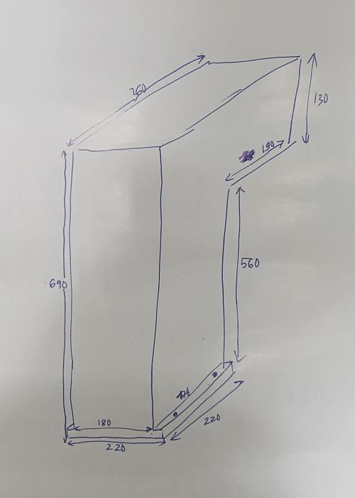

    chỉ còn trục Z nữa thôi mà, em thấy cưa cái L để làm gì , để yên đó đi , sau này áp cái tủ điện sau lưng vừa đủ che , còn cái trục Z tình sao đây ? tính không được thì chuyển nhượng qua đây cho em , bảo đảm em nó thành con C high speed machining liền.
  4. #383
    Cụ ppgas cho cái kích thước tổng thể của cái Z.
    Các thiết bị điện dự định dành cho nó.
    Xong có giải pháp đẹp chai thôi mà.

    bác CKD định hỏi khối lượng Z và cánh tay đòn để thả cái cục đối trọng bên đầu mút cái chữ L kia phải ko
  8. #386
    Không!
    Hỏi để hình dung cụ thể hơn cái lưng của trục Z. Để xem có thể hô biến nó thành cái tủ điện đẹp chai không. Nếu không thì có thể làm gì với nó để đảm bảo tiêu chí thanh lịch mà không phải thiến cái phần dư ra.

    Tối qua bù khú với đồng đội về trễ quá, giờ mới kịp đo lại:
    Còn thiết bị, có các lựa chọn:
    - step 5 pha RKD514 H-C (xyz)
    - alpha step66/69
    - IM805 +step superior
    - Servo mitsu 200/400 (cái này thì không tự tin phần tunning
    BOB thì đang si nghĩ , các bác tư vấn giúp loại nào kha khá chút.

  11. #388
    1. Nếu làm kích thước cái tủ 220x190x560 thì hơi chật. Nếu dùng IM805 thì có thể bố trí được hết mớ đồ điện vào trong. Có chút lo lắng là cái VFD, nếu đời cũ thì có thể to hơn cái tủ.
    2. Để vào phía sau cái tủ 400x500x200 thì rộng rãi nhưng kém đẹp chai.
    Để kéo cái khung và Z này nghĩ nên dùng step 86.
    Anh ppgas cho luôn
    - cái VFD và kích thước của nó.
    - alpha chạy áp 220V hay 110V? Motor size?
    Controller thì quá nhiều lựa chon.
    - nếu thích chọc ngoái, khám phá thì Mach3 LPT/USB đều ok. Hoặc planet cnc, hoặc EMC2 (lpt). Thích khám phá nền tảng cũ thì có CNCPro cho anh, chạy trên DOS, có luôn lisence. Tính năng thấy tương tự như Mach3, không đòi hỏi cấu hình máy tính.
    - nếu bỏ qua yếu tố khám phá thì NCStudio, DSP các kiểu.

    theo mình bác cắt phứt cái dằng sau đi cho gọn máy . tủ điện áp hông hay hơn . máy C nó vón chiếm bề ngang nhiều rồi mà giờ lại chiếm thêm bề dọc nữa thì kềnh càng lắm.mà khung máy ngon thế sao bác chơi cái spín yếu sinh lý quá.
    Anh ppgas cho luôn
    Biến tần V1000, nếu gắn IM804 thì cần thêm cục nguồn to, ít nhất chắc cũng tâm 48v/20a. Hai cái này nhét vào không gian nhỏ xíu cũng chật chội quá.
    Thôi ucf tiếp đi ckd ơi, khỏi tính nữa. Tuyết định thiến luôn cái cục này, tủ điện làm riêng.
    BOB thì nghe/ thấy CKD đang gắn mấy cái BOB khá hoành, cái đó mua ở đâu? Tầm giá khoảng nhiu?
    Step 86 thì gắn không vừa vì không gian chỗ mặt bích nhỏ quá.
    Alpha hay 5 pha đều là áp 220v

    em thấy cứ kẹ nó, làm cái tủ điện che nó đi , nó nằm trong tủ điện luôn, như vậy lại hay, tính ra lực vào trục Z theo phương thẳng đứng , hạn chế lực vặn do phần motor spindle
