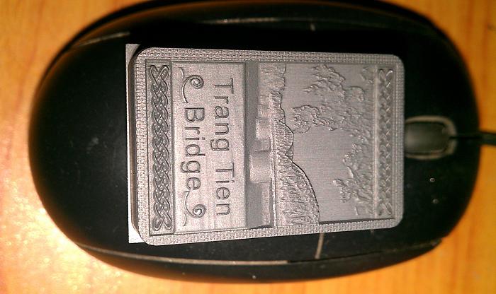

    Của em.

    Chạy chữ âm như bác học tập là khá dễ với điều kiện spindle ngon và dao ngon ... bác chưa chia sẽ cách đi dao nhé.
    Bác onion chạy chữ âm như vậy cũng căng lắm à , dao bác mua hay mài ? mấy đường gạch hoa văn bị vân dao .... dao chạy lúc đó bị mẻ hay sao , nếu không mẻ thì dao mài chưa tới, em mài muốn ngon thì mất 20 phút ra được dao 60 độ mũi flat 0.03-0.05mm kèm thêm cái kính hiển vi cầm tay 30X mới giải quyết được vấn đề.
    Set dao thì chẳng cần cái cục set Z hay nhá đèn gì cả , 1 cái kính lúp tầm 10-15x là quá chuẩn.

    Khách hối mẫu ghê quá, máy mài dao chưa về kịp nên mài dao bằng tay chạy k có dc ngon lắm. Mẻ 2 phát mới ra dc cục đó, dao thủ công đúng nghĩa, k máy, k kính phang tè le

    Ah quên, số nổi mà nổi có tí tẹo ah
  9. #6
    cho hỏi cách chạy mặt đồng hồ này 3D hay 2D ??? do không cầm được trên tay em không biết , nhưng em đoán là 3D , vì chạy 3D nên cách xuống dao theo từng bước nên nó mới để lại mấy vân dao theo chiều dọc từ trên xuống , còn theo chiều dao 7 qua 5 thì thẳng hàng hơn , mấy mặt chữ số đã được chà qua giấy nhám rồi nên mịn màng , cái này về làm nguội lại hơi cực xíu , qua cục đánh bóng bằng vải sẽ lung linh liền.
    Với em nếu mặt đồng hồ mà phẳng là em chơi theo 2D sẽ lợi về thời gian hơn , nhưng máy và dao không chuẩn sẽ phản chủ ngay , còn cách đi 3D sẽ lấp liếm nhiều khuyết điểm.

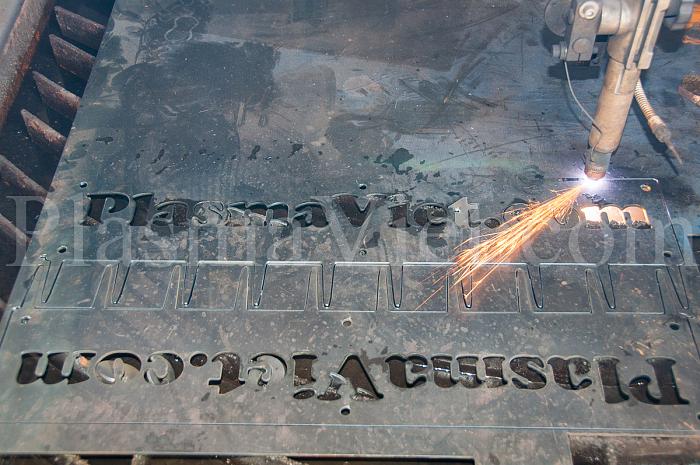

    Mấy cái nhí nhí mình không làm được. Nhưng mấy cái to to thì làm được.
    Xin ké mấy cái ảnh
    Dư sắt, làm mấy cái cào đa dụng

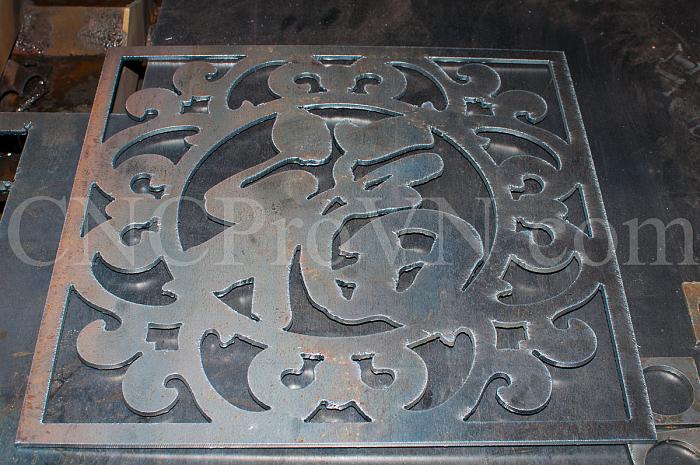

    Đang test thử con máy dẫn động bằng dây đay, chưa được ưng ý lắm, cắt tốc độ lớn hơi run nên vết cắt chưa được ưng cái bụng.
    Vấn đề này do sai lầm khâu thiết kế.. phát hiện ra thì đã muộn. Sẽ khắc phục Ok rồi mới khoe máy, không được thì cho chìm luôn.

    Mặt dưới, có tí ba via

    Cấu hình Plasma CNC, tạm đặt tên cho phiên bản này là MyPlasma (đúng như tên gọi, máy mình làm cho mình dùng).
    - Điều khiển Mach3
    - Động lực: HBS86 + Ezi servo
    - THC made by CKD, phiên bản 2 (có nhiều cải tiến, người dùng can thiệp dễ dàng hơn, dự là tới phiên bản 3 mới có chuyển giao).
    - Khung sắt hộp, dẫn động dây đay.
    - Độ chính xác lập vị trí lý thuyết 0.05mm (thực tế khoảng 0.2mm).
    - Tốc độ 14,000mm/min - 3,750mm/min (XY-Z)

    có nguy cơ chú CKD làm lại thanh răng hehehe... cái tội đua đòi thử hàng cấm.
  17. #11
    2,866
    Là sao hử cụ ? Dùng dây đai chay plasma không ổn à cụ ?
  18. #12
    Cái này bị ở khâu thiết kế chứ cái đay nó không có tội anh ạ.
    Chỉ vì một phút lơ là.. thiết kế mà thiếu tính toán kiểm chứng nên khi vận hành nó không đủ lực nên bị run. Vụ này khắc phục hơi tốn công & sức.. nhưng phải làm thôi ạ. Làm xong có hết run hay không thì.. tới đó mới báo cáo.
