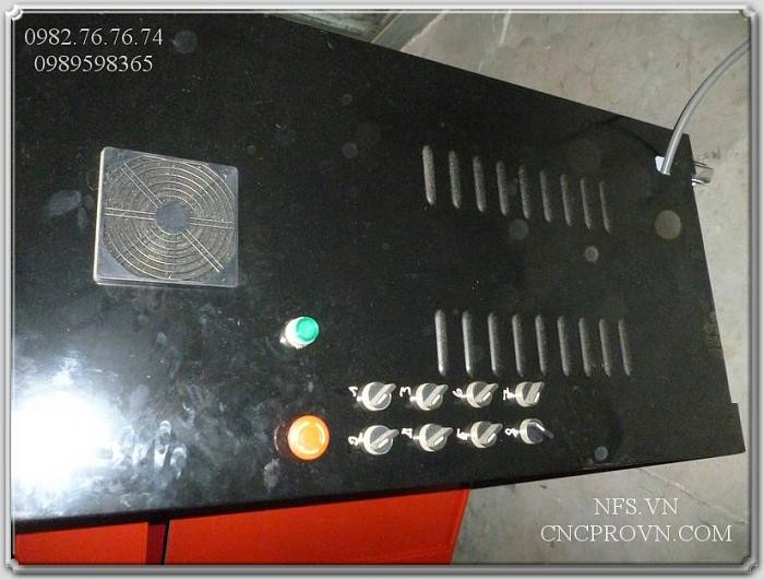

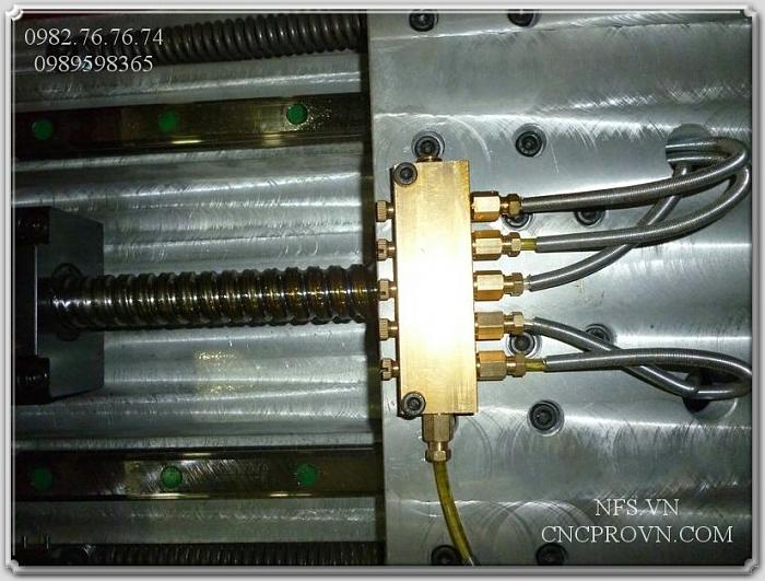

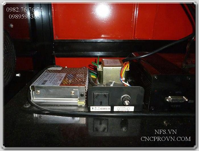

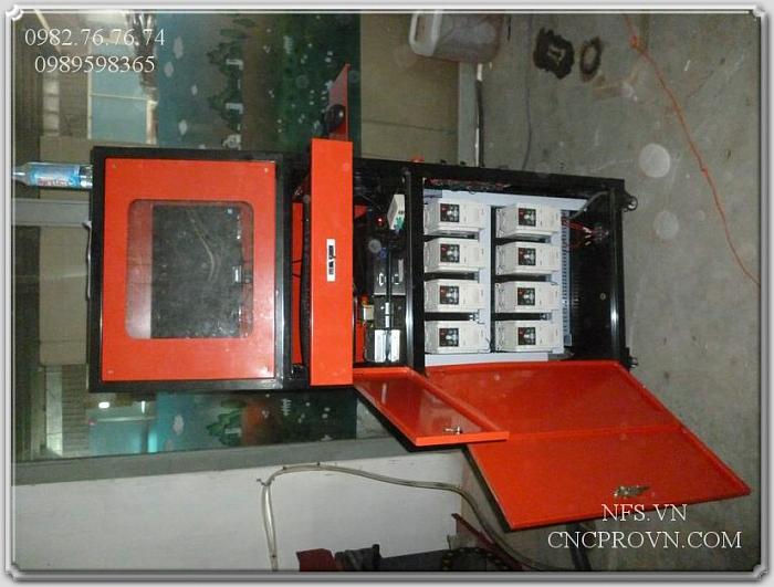

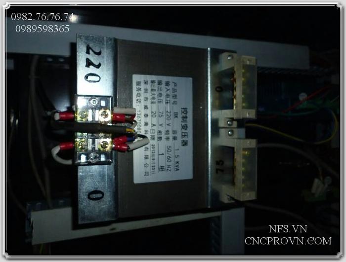

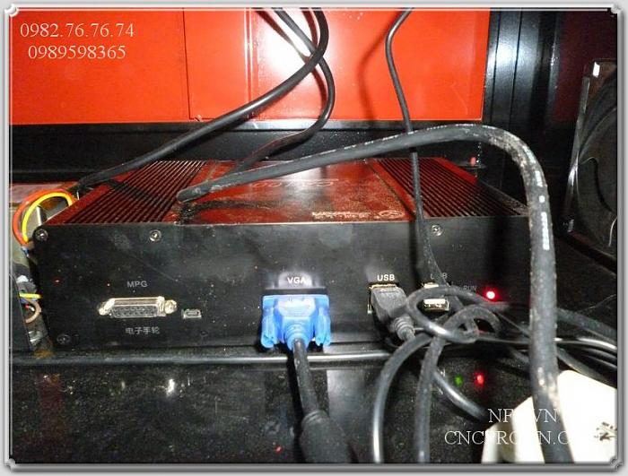

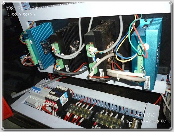

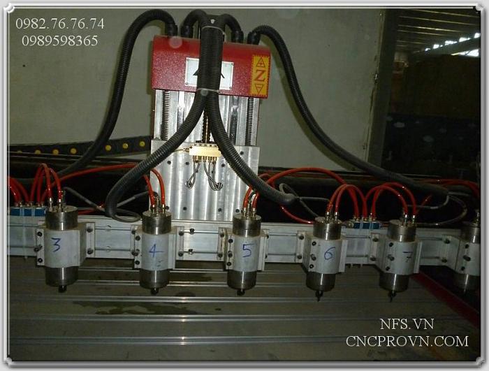

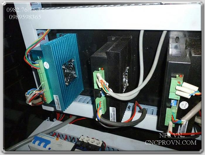

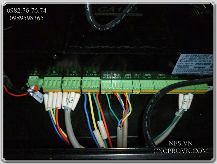

    CNC 8 đầu spindle Hàng China

    em muốn biết thêm một số thông tin về máy như : bước vít me trục z và gia tốc của máy. Máy này chạy thanh răng thì có bị răng cưa ở thành sản phẩm không bác ?

    máy Naik, trục Z bước 10, thanh răng xéo, 8 spindle 1.5 KW, ko bị răng cưa ở thành sản phẩm đâu, máy này anh mới ráp cho khách trong saigon

    em thấy máy dùng servo nên đoán gia tốc cao lắm, nó sét cỡ nhiêu anh thành ?

    anh cũng ko nhớ nó set bao nhiêu nữa, máy về nguyên con như vậy chỉ cắm điện vô chạy thôi, tất cả ray trượt hàng Hiwin hết, nó xài bõ CA100 cảd V8 tiếng Việt

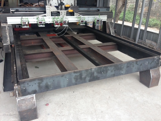

    Chỉ chọn động cơ cho may cnc
    cam on bạn
    minh muốn làm con CNC giống kiểu này
    kich thuoc lớn 3,5Mx3,5M
    bạn tư vấn cho mình nên chơn đông co như the nao
    cam ơn nhiềuClick vào ảnh để xem ảnh lớn hơn.

    nhờ chi chon dong cơ
    cam on bạn
    cam ơn nhiềuName: IMG_4978.jpg

    Không có công tắc để phân chia cho từng đầu hoạt động ak bác

    nho hoi dong co
    co chia ban ah
    y minh hoi la dong co cho 2 ben do
    huong truc X do ban
    nen dung dong co nhu the nao
    cong suat sao ? de cho tai hoat dong ok
