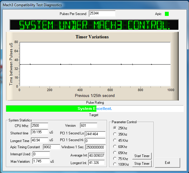

    nhưng khi e test bằng thằng driver test đi kèm thì kết quả khá ổn
    các bác phán bệnh cho em nó giúp e với ạ
