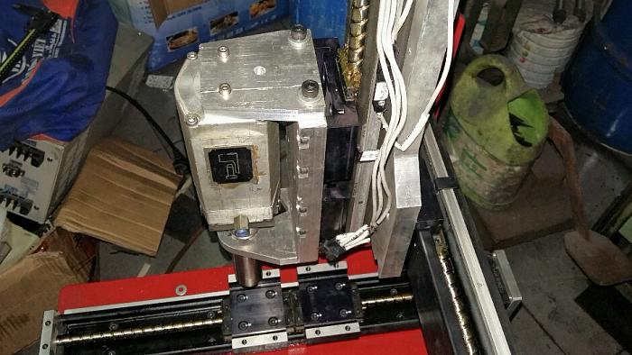

    máy này gắn 2 spindle hay sao mà lắp lệch 1 bên hả ? chú bệnh nên nó lệch chứ cái máy có bệnh đâu mà lắp lệch ??? hay cái máy này lắp cho cha nào thế ?

    @a tuấn bê ko nặng đâu anh tầm 60 70 kg ah EO LỰC SŨY như em còn bê dc mà có cái khi bê mặt mày chuyển màu từ trắng --- đỏ --- xanh xao ^^
    @ a Nam thánh soi gê thặc em còn ko nghĩ tới điều đó ^^ spin máy lệch còn spin của ổng hỏng lẽ lệch theo ^^ nguyên lý j đây ^^

    Do nhu cầu lắp lệch, bên còn lại lắp thiết bị khác. Thiết bị thì đang thử nghiệm nên chưa lên hình.
    Cái tấm đế, 2 vai là sắt đặc, dày 30mm. 2 thằng đó + lại khoảng gần 40kg. Theo thiết kế thì sau khi hoàn thiện nặng khoảng 70kg. Tính tất tần tật, con này bỏ nhiều thứ nên chắc khoảng trên 50kg.

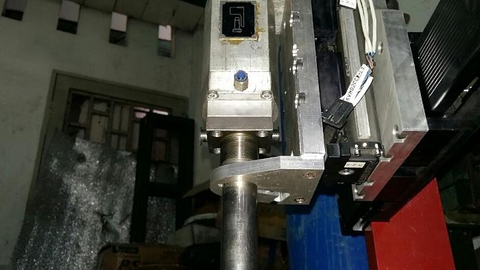

    Không có đâu cụ, máy hành trình Z thấp, tìm cái touch probe low profile mà không có, có con ranishaw của cụ Nam tặng.. mà lùng cây kim của nó không có. Rình mò vặt kim cũng chẵng ra, chắc có ai đó cũng rình như em Mua thì quá đắt.
    Đang tìm ý tưởng chế cái touch probe be bé, cán 6mm, dài tầm 20mm đổ lại để dùng cho mấy con mini , dung sai đạt cở 0.05 (5%) là Ok. Khoái chơi trò lật phôi, mà không có probe, mỗi lần lật xong check zero mệt quá, mắt lại mờ nữa.
    Cái này là em chế đầu cắt cho sản phẩm đặt biệt

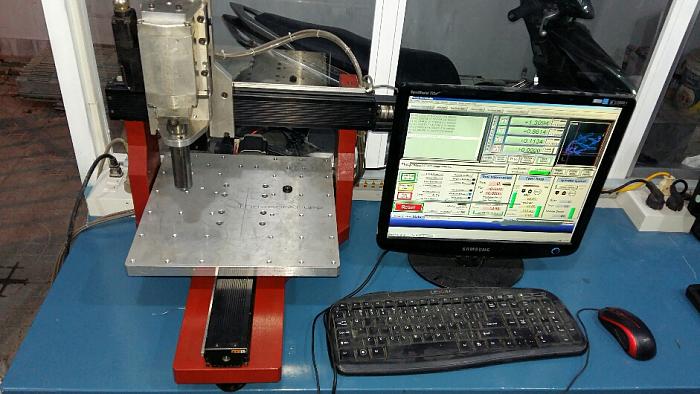

    Cập nhật, mất cả buổi mới lắp lên được.
    Kỳ này thử công lực của cụ này... lâu nay chỉ toàn chém gió, giờ có điều kiện chém thiệt.

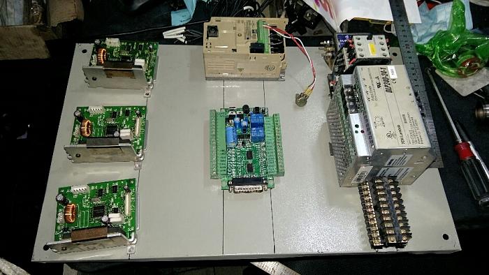

    Thử sức luôn với mớ này. Hồi trước demo xong, dẹp luôn. Không rỏ thực tế nó có good như anh em khen không. Thử mới biết....
    Cơ mà... không có jack, đè hàn dây oải thật.
Name:	2017-01-17 21.01.54.jpg
    Chi tiết cái driver ở đây
    http://forum.cncprovn.com/threads/79...se-step-driver
  11. Có 4 thành viên đã cám ơn CKD cho bài viết hữu ích này:

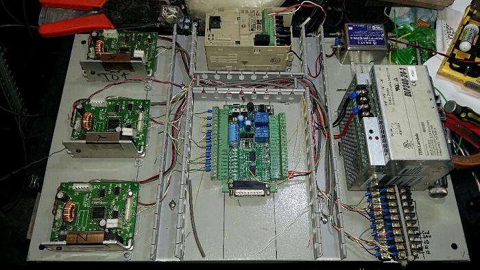

  12. #90
    6,681
    Cập nhật tiến độ.
Name:	2017-01-18 11.55.15.jpg
Name:	2017-01-18 11.55.37.jpg

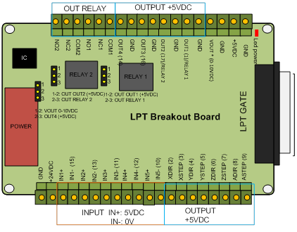

    Robot3T mach3 BOB.
    Chưa cắm điện dùng. Nhưng cách bố trí các IO thấy không hợp lý lắm. Ngoài ra, lên website, tìm cái tài liệu của nó đỏ con mắt... trong khi đó trên board thì toàn thấy ký hiệu điện trở tụ gì đâu không. Vị trí và công dụng của của các IO, jump đều không thấy đâu cả.
  13. Có 2 thành viên đã cám ơn CKD cho bài viết hữu ích này:

    Bob mach3 LPT của robot3t đây

    Em cũng đang dùng bob lpt của của robot3t. Đúng là tìm tài liệu mỏi mắt. Nhất là phần spindle control ấy, họ nói sơ sơ lắp theo hướng dẫn thì không chạy được.

    Cập nhật là em nó đã nhúc nhích.

    Mà sao driver nóng quá. Cụ nào dùng qua cho ý kiến với.
    Áp đo ở chân ref là 0.35V. Motor chạy chỉ âm ấm mà thôi.
