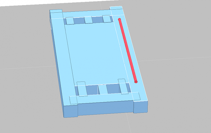

  2. #82
    Thợ bậc 6 Tạ Hoàng Bảo Việt's Avatar
    Apr 2016
    484
    247
    Được cám ơn 11 lần
           ở 11 bài viết
Name:	khung cơ bản.png
    Khung sắp lên hình :d

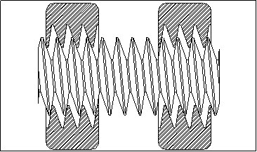

    Về phẩn khử rơ thì em định kết hợp 3 bulong lại, kêu thợ hàn cho nó đẩy nhau để khử rơ

    6,681
    Trích dẫn Gửi bởi Tạ Hoàng Bảo Việt Xem bài viết
    Vậy cứ làm thử, kiểm tra giải pháp xem còn quay được không? Quay thế nào nếu quay được?
    ý em là như hình phải không
    Đúng ý em anh ơi, e tính nhét 1 đoạn ống nhựa vào giữa rồi vặt chặt lại và thêm 1 con bulong nữa cho nó tự ấy nhau anh à ^^

    Không nên dùng giải pháp tự chế bộ truyền động bằng thanh ren, vì tính đi thì lãi, tính lại thì lỗ nặng, việc chọn timing belt vs pulley cũng được mà, nên chọn belt có lõi là sợi thép hay đồng gì gì đó, bản rộng, vật liệu nylon pick T5 ( khoảng 90 ngàn/m loại bản 20mm loại G2-T5) và puley nhôm ( vài chục ngàn loại nhỏ thì phải, còn tùy thuộc vào kích thước nữa) vẫn đảm bảo đủ tải, nếu cường độ làm việc ở mức vừa vừa thì không sao, thêm nữa, việc chế tạo và căn chỉnh cũng đơn giản hơn nhiều lần nếu dùng vit me bi, ấy là chưa tính dùng thanh ren vì khủ dơ thì có thể, nhưng vấn đề ma sát thì hơi khó đấy. vấn đề hàn cũng lưu tâm chút, anh làm cơ khí đến nay cũng đã nhiều, nói thật chưa thấy lão thợ hàn nào tuyên bố tôi hàn chắc chắn và không hề có biến dạng.
