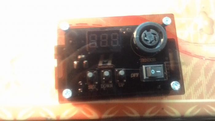

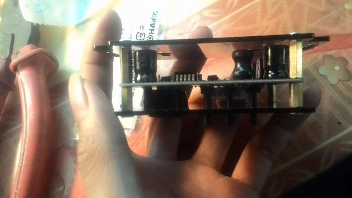

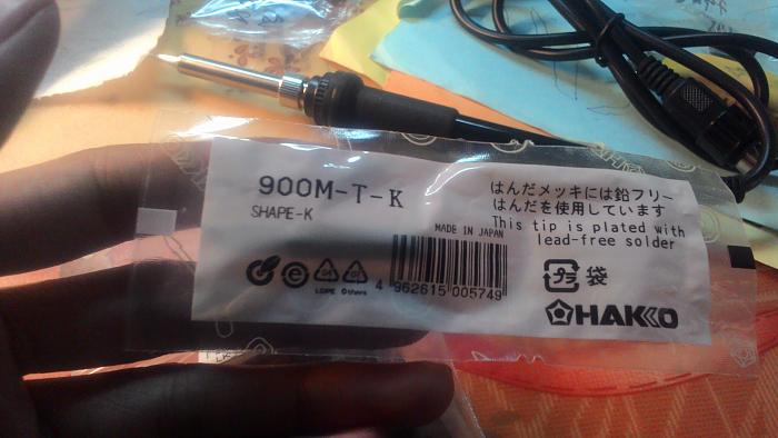

    Sau buổi sáng bực mình vì bọn vận chuyển ( e gửi xe khách xong nó bỏ qua nhà e ko thèm đưa mới sợ chứ), tận 1h chiều e mới nhận được hàng. Và e trạm hàn thần thánh đã về với đội của e các bác ạ (cho e mỏ xung về hưu sớm chứ hàn mấy linh kiện đắt tiền bằng mỏ xung thấy lo lắm các bác ạ) ^^Click vào ảnh để xem ảnh lớn hơn.

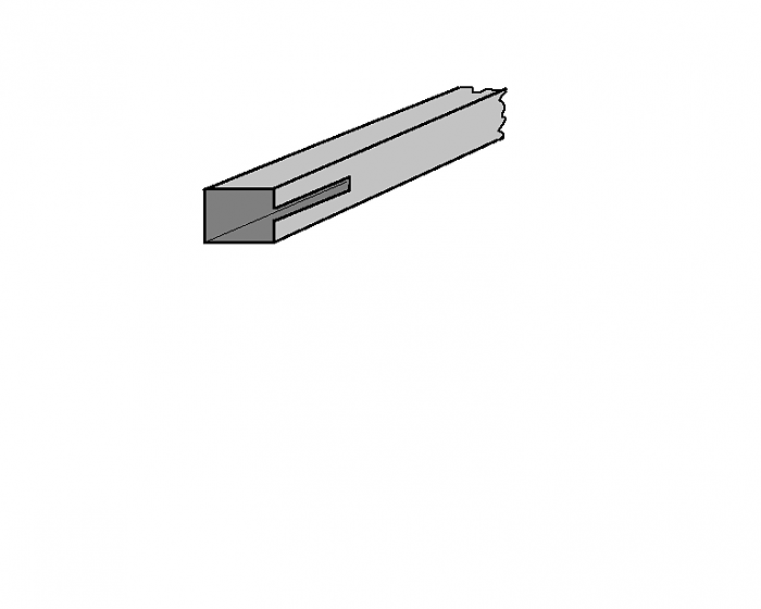

    có bác nào có cái hình máy kiểu router mà xài 1 trục y không ạ
    Trích dẫn Gửi bởi Tạ Hoàng Bảo Việt Xem bài viết
    Em đang tính làm khung sắt rồi bắt ốc anh ạ chứ nhôm định hình giá mắc quá anh à
    khung sắt kiếm dùng loại dầy, xẻ rãnh vào khoảng 10cm rồi xài vít và ke góc như nhôm định hình để căn chỉnh cho dễ.

    Trích dẫn Gửi bởi kekea Xem bài viết
    kiếm đâu đc loại nào dầy 10cm hả bác, thêm nữa số tiền đi gia công sẻ rãnh chắc gấp mười mấy lần số tiền bỏ ra mua nhôm đấy.
  18. Thành viên đã cám ơn linhdt1121 cho bài viết hữu ích này:
  19. #152
    271
    Được cám ơn 53 lần
           ở 38 bài viết
    Bác kekea nói xẻ rãnh vào 10cm chứ có nói kiếm loại dầy 10cm đâu bạn.
  20. Thành viên đã cám ơn cty686 cho bài viết hữu ích này:
  21. #153
    Thợ bậc 7 linhdt1121's Avatar
    984
    242
    Được cám ơn 220 lần
           ở 179 bài viết
    bác thông não cho em vụ này các, chưa hiểu
  22. Thành viên đã cám ơn linhdt1121 cho bài viết hữu ích này:
  23. #154
    271
    Được cám ơn 53 lần
           ở 38 bài viết
    Bác kekea viết thế này mà, bạn chưa hiểu hay cố tình chưa hiếu?
    xẻ rãnh kiểu j bác ơi, chỉ em với
    thực sự là e vẫn chưa hỉu ý bác chủ còn nếu bác chủ định xẻ rãnh như nhôm đinh hình thì mua nhôm lun đi. với cả ko xẻ rãnh vẫn chơi ke góc được mà
    FB: https://www.facebook.com/baoviettahoang
    Bác ơi, e tính dùng thép hộp có ok ko bác, e dùng ke nhưng chơi xuyên hộp lun
    ý mình là thế này, mục đích là dễ căn chỉnh hơn thôi, còn hiệu quả hay bất hợp lý thế nào thì chưa thử, chưa lắp máy cnc bao giờ nên chưa biết ạ
    vẽ bằng pants nên hơi xấu
