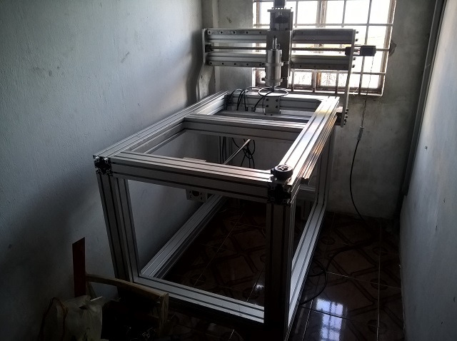

    Mình xin chuyển cái nầy qua đây từ topic của bác Sau Dau. Vì để trong đó thì chật nhà bác ý quá.
    Thấy bác Sau Dau làm epoxy cân chỉnh cái khung cho phẳng em cũng sẻ bắt chước làm cho con máy 6090 của em . Vì khung nhôn hình nghĩa địa nên cũng không phẳng lắm nên khi lên mặt bàn thì nó lệch tè lè luôn.

    Bác Khang thì khuyên như lầy :
    Bác toàn ốp phía sau thêm một tấm nhôm, trên đầu thêm một tấm nhôm nhé (dầm X), bác để vậy chạy thời gian bulong bẳt nhôm hình vào vai nó lỏng là lệch nha
    - Vụ cân phẳng mặt bàn thì theo em bác khoan hẳn lắp nhôm mặt bàn, trước tiên bác cho chạy X Y so phẳng cái dầm để gá mặt bàn xem lệch bao nhiêu, nếu ít thì cho chạy spin dùng dao 2 ME hoặc 4ME phả thanh dầm tựa hết nhé. Nếu lệch nhiều thì chỉnh lại rồi phả dầm, phả dầm xong lắp nhôm mặt bàn lên là ok. Chú ý có một số bác hay phả mặt bàn em thấy không đẹp, vì nhôm hình nó chuẩn rồi

    Dầm gá mặt bàn bác đặt vô trong hành trình Y chứ, bác đặt ngoài hành trình Y thì chịu khó phương án 2
    PA2: Gá lệch Spin về một bên X sao cho hết hành trình, phả nữa bên dầm lại dời spin về bên kia và phả tiếp. còn vụ dầm gá theo phương Y nếu nằm ngoài hành trình thì bác chịu khó dời vào trong hành trình, sau khi cân chỉnh xong lắp dầm phụ bên ngoài cũng được.
    Phương án 3: bác làm tăng đơ để chính mặt bàn tại các dầm tựa, phương án này thì em đề xuất vậy thôi, làm cũng khó vì bác đã lên máy rồi, nếu em làm sẽ làm theo phương án này, nhôm hình rất dể làm nếu tính toán trước

    Cái khung nó thế nầy. Có thể phả dầm giữa, dầm cuối... còn dầm đầu thì sao? . bác Khang nói quay đầu cụm X thì không khà thi. 2 dầm hông (Y) cũng không phẵng luôn. Em định sẻ nối cái tấm nhôm hình mặt bàn lại thành 1 mặt phẳng dựa trên các dầm phụ, sau đó chơi epoxy.

    Theo em bác làm như sau:
    - Mua thêm 4 thanh nhôm 40x80, 8 hoặc 16 cái eke
    - Bắt dầm vào các vị trí trên bằng Eke, và cho chạy X, Y mà gõ, cân chỉnh từ từ và khóa lại

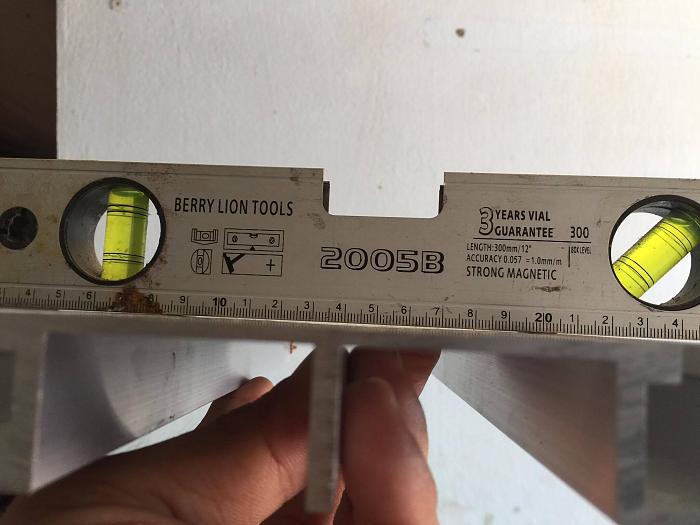

    Đo lại thì nhôm hình mặt bàn nó vênh thế nầy thì lắp thế nào cho phẳng đây. Mai em ghé cụ CKD nhé nghe giang hồ đồn cụ có cách đo bằng dây hay lắm . Hông biết có giống cách đo bằng dây trong quá trình thi công sườn tre của em hem ta ?
