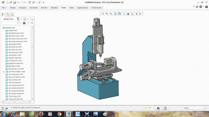

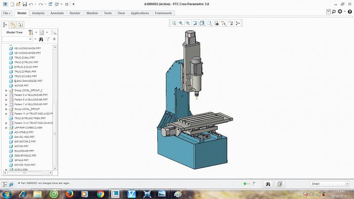

    Mình thấy các bác thảo luận về máy cnc 5 trục xôm quá đâm ra cũng tò mò tập tành làm con máy 5 truc table table như thế này các bác ạ.
    -khung máy 3 trục
    -và lắp thêm 2 trục ac

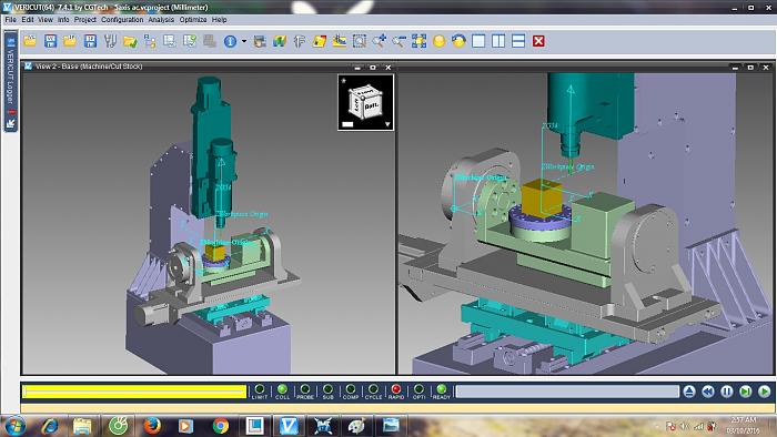

    -tạo máy trên phần mềm vericut

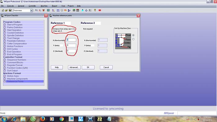

    -em đang nghiên cứu phần mềm IMSPOST để làm post cho máy mà tới chỗ này em bị vướng mắc không hiểu mong các cao thủ chỉ giúp giùm e với
    -với con máy 5 truc table table AC như của em thì 3 thông số trên mình cần phải đo như thế nào em xin cám ơn ạ

    nhìn cái khung máy bác vẽ em không ưa kết cấu trục Z như vậy , kết cấu đó bị giới hạn chiều cao phôi gia công , nhớ tính toán chiều cao phôi cao nhất , cộng với chiều dài dao dùng dài nhất cho cái phôi ấy , cộng với khoảng cách hở ra để còn dùng cơ lê xiết ốc, kiểu này lợi về độ cứng trục Z nhưng giới hạn độ cao gia công... Nói chung phải tính toán quỷ đạo quay phôi , tính tất tần tật yếu tố có thể xảy ra rồi sẽ tính ra được cao độ cái cột lú ra gá trục Z.

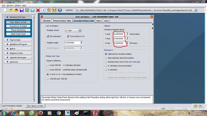

    Bác Nam ơi chỉ em cách đo 3 thông số trên với .em lập trình cam trên creo 3.0 em đang bị bí chỗ này bác à

    em thú thật em tịt , em chỉ biết phần cơ khí thôi , phần mềm em thua , ngày trước ông anh em xài powermill chứ không có xài creo này nên càng thua luôn.
