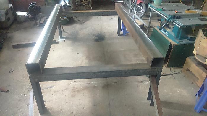

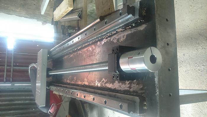

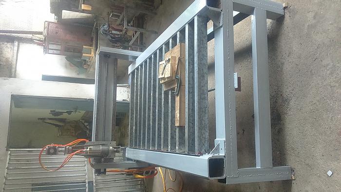

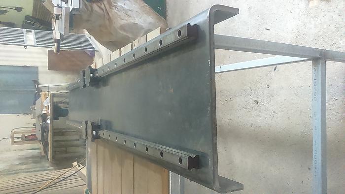

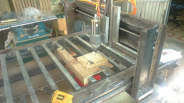

    Sau thời gian nghiên cứu và tham khảo các pác trên diễn đàn, để phục vụ công việc em đã tự chế máy cnc cắt gỗ công nghiệp, mêka, và alu.
    các pác xem giúp để có kinh nghiệm cho cái sau ạ.

    Nhìn sắt hộp mà thấy thèm.Bác ở đâu vậy? sắt hộp dày bao nhiêu vậy? giá thành sắt hộp bao nhiêu 1 kg
    Lần sửa cuối bởi hieunguyenkham, ngày 29-10-2016 lúc 06:12:40 PM.
    Oct 2016
    12
    Được cám ơn 10 lần trong 1 bài viết
    stadio 1290

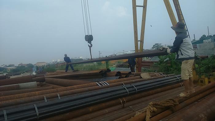

    sắt 130x130x10 ạ em mua ở đối diện nghĩa trang văn điển 16k/1kg pác ơi

    trên cơ bản là em làm bổi thôi chả có dụng cụ gì, em cứ làm bo lắp ray con trượt cứ đẩy đi nhẹ nhàng là em vào viitsme, về thẩm mỹ thì không nói nhưng em đã cắt thử gỗ 20mm làm 1 nhát đứt ngay máy chạy êm không rung nhiều, hix may mà thành công 1 lần nữa cám ơn các pác nhất là pác Hồ máy tư vấn cho quả kết cấu và tìm được sắt hộp và chỗ phay giường chứ không em chịu chết.

    sản phẩm, các pác xem giúp.

    nể quá ạ mà không biết hộp sắt như trên có thể mua ở đâu ạ bác
    Bãi sắt đối diện nghĩa trang Văn Điển pác ơi.
