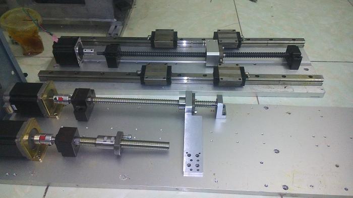

    Cấu hình máy:
    Kiểu gần như Datron inlile
    hành trình .200x 360 x120
    ray XYZ 20-20-15
    Vitme 1405-1405 và 16 bước 2.5
    tất cả đồ của THK và NSK
    spidler 1.5k
    xìtep 57-76 1.57Nm +điện TB6560
    Tất cả bằng thép +mặt bàn bằng nhôm
    Trọng lượng dự tính 120kg
    Bắt đầu với đống linh kiện

    dựng tạm hình thù

    Tranh thủ gắn vitme cho trục z .vác đi vác lại ốm người cuối cùng cũng xong rồi.
    cho chạy thử thấy cũng tạm ổn
ID:	20115Click vào ảnh để xem ảnh lớn hơn.
